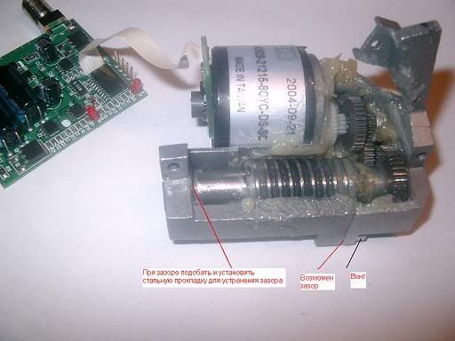

utv30
СообщениеДобавлено: 15.11.2006 17:54    Заголовок сообщения: Ответить с цитатой
bendostap
Люфт может образоваться в этом моторе в связи со слабой
затяжкой винтов крепления половинок редуктора и самого редуктора.
Попробуй вскрыть крышку и протянуть все винты.
Для подтяжки нижнего винта необходимо снять редуктор с двигателем в сборе. Для чего откручиваются четыре винта крепления к основанию.
Если это не поможет то необходимо сделать вот так.
Новочеркасский Спутник
А подшипник там стоит один.

СообщениеДобавлено: 15.11.2006 19:48    Заголовок сообщения: Ответить с цитатой
utv30 огромное спасибо за подробное описание.Сегодня разговаривал с продавцом моторов, ему всеравно, может поменять, даже без проблем. А я хочу выждать время и посмотреть сильно ли разобъёт и через сколько. Всеравно на гарантии, а потом вскроем и глянем...
