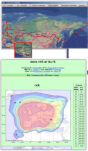

Не знаю.. по мне лучше подожать то что мне нужно и гарантированно нормально заработает ............ чем отдать 50 баксов и убедится что толка нет никакого конвертер работает как дешевый с облучателем под офсет 70градусов за 6 баксов и деньги потрачены зря...........
Астру в своей местности на такое блюдо не выловете - почему картинку приложил ........ ибо ваша ромашка повторюсь в ку диапозоне будет в лучшем случае ( при нормальном конвертере с облучателем 120 градусов ) работать как 120 см офсет.....
И до сих пор не пойму как вы не можете антену опустить ниже 30 градусов ........... - у меня на крыше антена стоит в ложбине для стока ливневой канализации и получается немного скат в обратную сторону (примерно как на нижней картинке...) и то все спутники значительно ниже по углу места 30градусов (15 до 25 градусов в зависимости от спутника) ио даже при 15 не касаюсь поверхности крыши..

Карты покрытия - хорошо улыбка, но местные кабельшики ловят 1KR - 3 метровой, 2D - 7 метровой, с большим запасом.

Карты покрытия - хорошо , но местные кабельшики ловят 1KR - 3 метровой, 2D - 7 метровой, с большим запасом.
Ага, и главное что и трёх и семи метровки у них стопудово не Китай, а какие-нибуть "отстойные" Patriot и Andrew стоимостью, если взять семиметровку, то около 3000000 руб.
Куда уж до них этой ромашке смешно смешно
