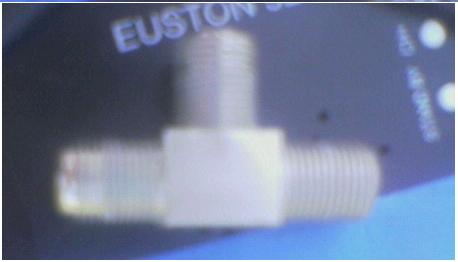

Столкнулся с проблемой так называемых «муфт».
Если честно, то я в шоке шок ...
Как можно разделить САТ сигнал вот такой вот "ФИГНЁЙ" вращая глаза...
Равносильно скрутки.
Ситуация такая, Ямал 201 90Е С диапазон.
Сигнал на выходе антенны, по Euston 525+
в кратце
3645 L 28000 - 41%
3675 L 17500 - 54%
3588 L 4285 - 38%
Разведено на 8 телевизоров на довольно большом растоянии.
кабель кавел 50.
первый ТВ через 20 метров, НО! кабель разделён "фигнёй" как на фото.
Естественно после неё сигнал падает на 2-4%.
С одного выхода (если его можно так назвать катаюсь от смеха! ) метров10 на ресивер.
С другого через метров 40-50 сплитер на 3 выхода.
После сплитера сигнал сигнал ещё садиться на 5-10%
С одного выхода сплитера напрямую на ресивер.
Со второго на ещё один сплитер с 4мя выходами.
Так вот, после этого, с 4мя выходами сигнал 0.
На входе есть, с приличным запасом (к слову говоря, у меня дома меньше смешно )
Сплитер менял, на подобный, проверял, рабочий.
Садил только на один выход, по очереди каждый.
0 и всё надо подумать...
С третьего выхода тройного сплитера, кабель уходит ещё на 40-50м, где тоже разделён на 2 ресивера "фигнёй".
И к тому же ешё, по середине соединён муфтой.
"Ненужные" выхода с тройного сплитера я отсоединял.
Вот такая паутина катаюсь от смеха! руки бы поотрывал этим мастерам, по плечи да!

Собственно как и обещал провел тест.
Из оборудования выбрал: кабель 10 метров, новый забугрский но не кавель, качество достойное, антенна 0,8 Mabo настроенная на HotBird, карта SS2.
Кабель цельный от конвертера до SS2.
Замерил уровень без бочки
10723 показал 52%
10772 показал 67%
Далее разрезал кабель, накрутил "F-ки" и установил "бочку", вот такую
На моё удивление "бочка" не внесла занчительного ослабления сигнала
10723 "упал" до 50%
10772 "упал" до 65%
Как видно "бочка" проиграет если сигнал на пределе.
Далле распотрошил такой же кусок кабеля
Оплётка медная, фольга более менее прочная, далее загипсовал центральную жилу стык в стык,
спаял при помощи серебрянного припоя (зуботехнический)
вот что получилось после пайки
этот шарик и есть припой.
Далее обработал есто спайки до примерно такого же сечения что и зама жила,
здесь нужно проявить оккуратность, после пайки жила стала более мягкая, и её легко отламать.
Вот что получилось после обработки
Место пайки заметно на глаз, но го геометрические параметры близки к параметрам едной жилы.
Далее разрезал вдоль центральный диэлектрик кабеля, его предварительно извлёк из другого куска.
Соединил две половинки, обматал немного изолентой, далее обернул диэлектрик фольгой с другого куска кабеля, оплётку разделил на 3 части,
связал и спаял их оловянистым припоем, далее надел на кабель термоусадочную трубку и "усадил" её над газовой плитой.
Что касается результатов.
10723 уровень 51%
10772 уровень 67%
Вывод, спайку кабеля целесообразно использовать в случае борьбы за каждый процент уровня.
Хотя пайка это очень сложный случай, требует оборудования и навыка.
Бочка на мой взгляд более универсальна, намного более...
Для себя решил, спаять кабель, однако транспортировать горелку на место спаки очень сложно, но возможно.
За совет спасибо Motivator
