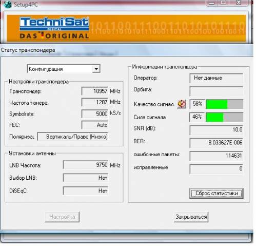

СообщениеДобавлено: 25.09.2009 16:52    Заголовок сообщения: Ответить с цитатой
Отстроил.
Всё работает крутиться да!
Супрал 90 + Абсолют 90ку, "Радуга интернет" на Ямале90
10957 V DVB-S2/QPSK 5000 9/10 Raduga Internet
Вот скрин.
Сейчас попробую с другими конвертерами....

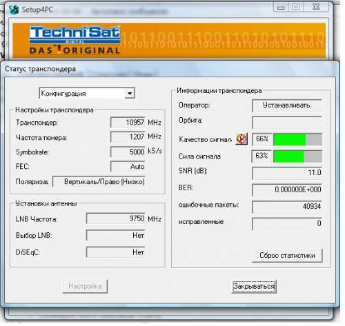

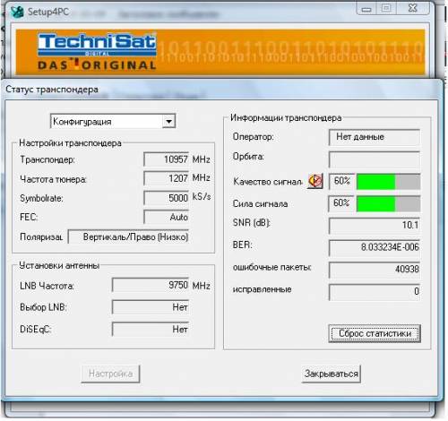

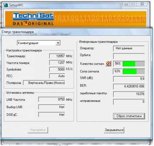

Эт точно да!
Продолжаю тесты в реальном времени.
Мышонок 90.
GL-201 Platinum X
LEMP-40TST
На этом сегодня всё.
