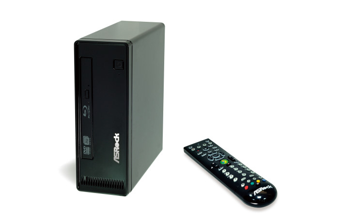

Неттоп ASRock ION 330HT-BD - готовый HTPC.
Технические характеристики - http://www.asrock.com/nettop/overview.ru.asp?Model=ION%20330HT-BD
По сути все есть уже. Но есть Но неттоп идет без предустановленной ОС. И это правельно. Кто то поставит на него Линукс, кто то Windows. По большей части неттоп оптимизирован под Windows 7. Во первых пульт - практически копия по управлению пульта от Майкрософт и он уже настроен для управления MCЕ. Во вторых всяки возможности как звук 7.1 - 3д заложенны в драйвера для Windows. Под линуксом нужно шаманить.
После установки Win7 возникла проблема с пультом. Драйвера на диске установились но не видели пульт. Проблема решилась скачиванием последних драйверов с офф. сайта. Остальное все без проблем. Дополнительные утилиты ставить не стал. Звук у этой шкатулки весьма не дурной ещё и 7.1 по HDMI. На задней панели неттопа достаточное колличество разных разъемов.
Про MCЕ уже многое написано. Эту оболочку и выбрал для использования медиацентра.
Теперь по по порядку.
Зачем и что этот HTPC у меня умеет. По сути все то что описано в этой большой теме. Просмотр мультимедиа.
Что у меня на данный момент настроенно.
Цифровое ТВ - аналоговое - радиоFM - видеозахват (подключен ресивер) - все это работает с помощью ТВ тюнера Behold TV Wander. На мой взгляд не лучший Тюнер USB но и весьма не плохой. Есть минусы - нагрев в DVB-T все же слабовата "чувствительность". В остальном не плохо. Порадовало особенно радио, хоть и моно из-за чипа, ловит весьма не плохо. Большая часть тюнера управляется в MCE.
Теперь по порядку.
Начну с Блюрей. По сути и говорить нечего. Софта для запуска Блюрей фильмов на Windows не так много и он весь платный. Попробовал разные версии и оcтановился на Arcsoft TotalMedia Theater3. Программа и по цене не совсем дорогая и также встраивается в MCE. А самый большой плюс её более быстрый запуск блюрей фильмов по сравнению с Киберлинком и CorelWinDVD. И также все оптимизировано под управление пульта.
Про МСЕ. Не плохая оболочка для HTPC. Что в ней у меня настроенно. Это библиотека фильмов, клипов и музыка. Просмотр Цифрового ТВ - радио - аналаговое ТВ и ютуб.
Для видеобиблиотеки использую плагин медиа браузер -
Учень интересный плагин. С подгрузкой подкастов. Как настроить все это писать не буду - в инете полно информации.
Cама суть этого неттопа для меня просмотр HD. И тут ION не подкачал.
Вот фильм блюрей все тот же Человек Паук в HD 1080p - загрузка цп вывод на плазму при разрешение 1080p60.
Вполне не дурно. Конечно это все оптимизируется за счет Ion.
Спутниковое ТВ меня более интересует. Поэтому подумываю об покупке софта DVBLink. Но пока упирается в DVB-карту. Все же подумываю прикупить DVB-S2 карту с CI + Телекарта.
Опробовал то что у меня имеется -
Правда загрузка ЦП возрастает к 60-70%. И в основном на одно ядро. Карта DVBWorld DVB-S2 c последним драйверами и софтом DVBDream. ПрогДВБ последний с сайта бесплатная версия с картой отказался нормально работать. Пока не копался в чем причина. Но думаю косяк в драйверах. Т.к. ранее карта работала с ПрогДВБ без нареканий.
А пока я смотрю САТ тв по другому. Либо с сервера где САТ ТВ у меня вещает в домашнею локалку в том же МСЕ. Ранее я писал как я смотрю на PS3 это все. Правда только FTA каналы. Вот поэтому в планах покупка DVB c CI.
А вот второй вариант. Старый добрый Топвижион недавно взял у предков. Захват видео с помощь ТВ тюнера через AV вход.
Таким способом получается расшерение возможностей как описано в этой теме - http://www.forum.alyno.ru/phpBB2/viewtopic.php?t=14523&sid=06e27e03f7d2dcd8308349ced62c56f2.
Запись видео с AV входа тюнера, также и таймшифт. Можно и чрез MCЕ настройть - взять с антенного выхода ресивера Топвижион и поключить к антенному гнезду ТВтюнера USB . Отсканировать и также с помощью MCE будут все возможности записи и таймшифт.
Можно и на Линуксе но используемое железо малость будет ущимлено на то, что оно способно. Конечно современем и на линуксе все появится.

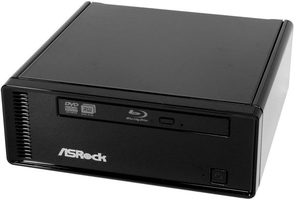

В продолжение темы есть кое какие замечание по этому неттопу. А именно для просмотра мультимедиа.
Во первых как оказалось не все кодеки хороши и полезны. Моя первая ошибка была поставить набор кодеков k-lite codec pack. Набор этих кодеков не позволяет использовать апаратную поддержку ION. Т.е. так называемую технологию CUDA. Проблему я заметил на весомых 1080 HD рипов в mkv.. Сперва подумал, что проблема в самих рипах. Но потестив и другие весомые mkv рипы сразу же подумал об кодеках и, что апаратной поддержки не ощущается. Проблему решил быстро и просто. Удалил кодеки k-lite. Установил пак кодеков Win7 + CoreAVC 2.0 (у него поддержка CUDA). Загрузка процессора уменишилась и HD рипы 1080 пошли без подтормаживаний.
Но тут давай дальше углублятся. Мало, хочется ещё. Давай искать информацию. Читал читал и начитал на nvidiа. Про новые драйвера на офф сайте для ION - Улучшенная поддержка HD. Это моя вторая ошибка. Что драйвера из "коробки" нужно было все таки скачать по новее. Так как дивайс выпущен в продажу ещё в прошлом году. Обновил драйвера и загрузка ЦП упала почти в двое при просмотре того же HD фильма, что описывал ранее.
Идем далее. Так как я любитель быстрых и мощных ПК. По моему все же маловато оперативной памяти для Windows 7. Лучше сразу же максимально поставить 4гигабайта. Ещё один секрет - про ГПУ на ION. Графическая карта пользуется основной оперативной памяти. Т.е. отеъдает для своих нужд. По дифолту выдлено 320мб для графически нужд. Но можно и расширить в БИОСе до 512мб. Будет малость пошустрее но для весомых графических приложений. Точнее игр. Вполне не дурно идут игры выпущенные до 2009года. Так что кто любит играть вполне можно и поиграть. Для фильмов это не ощутимо. В принципе и не нужно.
Ещё немного погуглил по этому дивайсу. Некотороые жалуются, на шумность. У когото шумный, у кого то наоборот. Мне попался я так понял тихий по моим меркам. Т.к. у меня плазма с охлаждением если подойти близко и сравнить шумность. ТВ у меня по шумнее будет неттопа.
