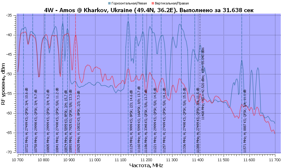

Вот для сравнения спектр с размеченными транпондерами с CrazyScan (Omicom S2):

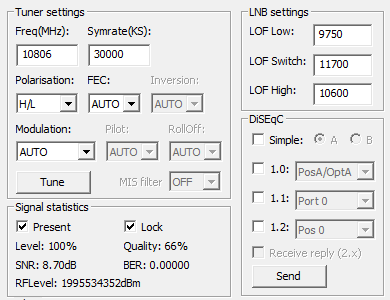

И то что рапортует SS HD USB под WDM-дровами:

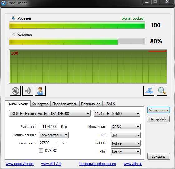

Поддерживается полностью в современных ProgDVB (и пульт тоже), ProgFinder:

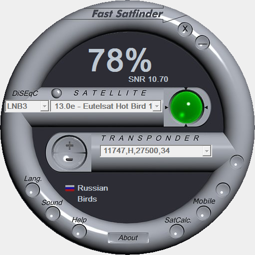

И даже старом халявном Fast Satfinder ver. 1.1.6.1 for SkyStar2 cards улыбка Выводит SNR и качество в пупугаях, поддерживает DiseqC 1.0/ToneBurst.
В 'закомерциализированном' FSF 2.x не определяется что-то улыбка

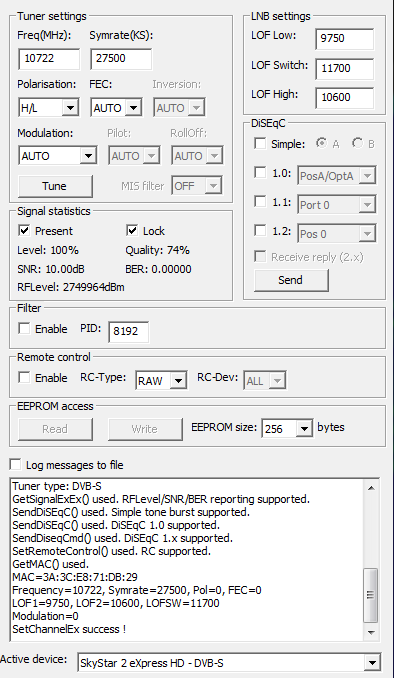

Вот что выдает через WDM через мой StreamReaderEx-BDA:
и характеристики в логе:
21:52:09 Found 1 B2C2-devices.
21:52:09 Device 0:
21:52:09 InUse: Yes
21:52:09 BusType: PCI
21:52:09 TunerModulation: DVB-S/S2
21:52:09 MAC: 00:08:C9:E2:93:26
21:52:09 Name: SkyStar 2 eXpress HD
21:52:09 Description: Satellite DVB-S/S2 Receiver (PCIe)
21:52:09 Revision: 1.x
21:52:09 FrontEnd: ST Micro STV0903 Demod / ST Micro STV6110 Tuner
21:52:09 StartDVBEx(-1)
21:52:09 Device_ID: 0
21:52:09 Transponder Freq(KHz): 0 - 15000000
21:52:09 Tuner Freq(KHz): 950000 - 2150000
21:52:09 SymbolRate(Baud): 1000 - 45000000
21:52:09 LockTime(Ms): 2000
21:52:09 Kernel LockTime(Ms): 400
21:52:09 Extra capabilities:
21:52:09 SetModulation() is supported
21:52:09 SetFec() is supported
21:52:09 DiSEqC 1.2 support
21:52:09 IR input support
21:52:09 Monitoring features:
21:52:09 Signal strength(%) reporting
21:52:09 Signal quality(%) reporting
21:52:09 BER reporting
21:52:09 SNR reporting
непонятно почему рапортует флаг In use, видимо из-за этого FSF-SS2 не заводится.

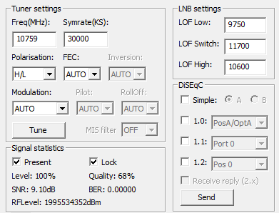

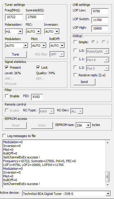

А это то что выдают BDA-дрова (в конфиге streamreader.ini отключено использование прямого управления hwcontrol=0):
Тоесть качество также SNR*7.5. А что в уровне хз улыбка

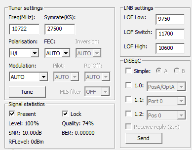

А это уже с hwcontrol=1 - попугаи в стиле TT + RFLevel,SNR,BER:
