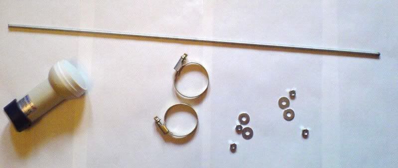

С недавних пор мне пришлось озаботиться установкой спутниковой антенны и не имея практического опыта пришлось основательно перетрясти Интернет с поисках необходимой информации и таким путем попал сюда,на этот форум.Пользуясь случаем,хочу выказать персональный респект Альяно за столь содержательный форум и остальным его пользователям,благодаря которым я сумел практически самостоятельно выбрать,смонтировать и успешно настроить свою спутниковую антенну Супрал 1.2м.
Так как я проживаю в Европейской части России и по местным условиям можно принимать сигналы с нескольких спутников,то уместно было бы попробовать сделать мультифид.Поход по магазинам выявил следующее- предлагали простенький мультифид за 280 руб. и специальный мультифид для Супралов за 320 руб.Но тут ко мне пришло большое земноводное и начало душить. ,так как возникла идея собрать из подручных средст его самому.Итак после поисков на рынке ,было куплено:
1.Пруток диаметром 6 мм длиной 60 см - 6 руб
2.2 шт. Натяжных хомута 48--60 мм для резиновых шлангов - 20 руб
3.4 гайки М6 и 4 шайбы диам. 6 мм. - 2 руб. 40 коп.
Всего - 28 руб. 40 коп. расходов - на сэкономленные деньги был куплен конвертер Eurostar - 250 руб.
Итак- исходный материал:

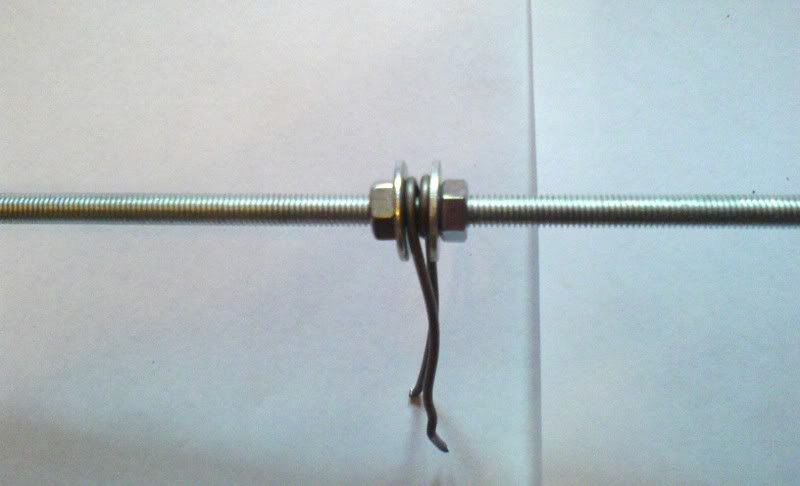

Также понадобилась нержавеющая стальная проволка - кусок 50 см. и диаметром 1- 0,5 мм.
Изготавливаем узел крепления хомута к несушей траверсе мультифида(прутку)
http://img.photobucket.com/albums/v485/soro/Sat/multi1.jpg
Надеваем ушко на середине прутка и закрепляем гайками с шайбами:
http://img.photobucket.com/albums/v485/soro/Sat/multi4.jpg

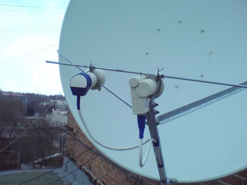

Хомут посередине закрепляем на конерторе,который находится в фокусе антенны, а дополнительный закрепляем в хомуте,который висит рядом.
Вот вид готового и настроенного мультифида на антенне Супрал 1.2 м:
В фокусе - 40Е,мультифид на 53 Е.
Настройка ведется к перемещению второго конвертера по прутку-резьба не дает соскальзывать ему вниз и по высоте-вращением крепежного хомута на 1-м конвертере.Окончательно настроенный мультифид закрепляеться зажатием гаек на прутке и зажатием хомутов.
При такой конструкции весьма легко добавить еще желаемое количество конвертеров - достаочно изготовить требуемое количество креплений,установить и настроить по максимальному сигналу.
Проволку можно исльзовать медную.
В результате - работающий мультифид и огромное удовольствие от процесса творчества.  |

Давно хотел выложить
Мой первый вариант мультифида 53Е и 42Е.
