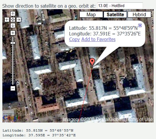

Как раз во время тема поднялась , только что Google Карты
зарулили и у меня
мапы плюс направлением на спутник (спасибо Google):
Одним кликом можно сохранить ссылку на найденное местоположение или скопировать. _________________ Если тебя здесь нет, то тебя вообще нету. Twitter. |

Супер! +1
Вчера как раз пытался без компаса сообразить 45* на запад относительно юга, так ничего не получилось. Сегодня посмотрел, увидел кучу ориентиров и понял что 45* далеко от того места куда пытался настроить антенну.
В очередной раз огромный респект!
ЗЫ: Единственное в Избранном не сохраняется масштаб. Но и на том спасибо! _________________ Gibertini PL100 + GTP2100AM + DS110, Q-BOX |

Наверное теперь кол - хорошая оценка, куда идем
Масштаб (zoom level), широта, долгота, тип карты должны сохраняться в параметрах ссылки. У меня сохраняется.
Только спутник нужно заново вводить, по умолчанию
ЖарПтица (HotBird), но если нужно сохранять и спутник,
можно прикрутить.
P.S Проверял со многими браузерами - в Safari карты подгружаются особо лихо. _________________ Если тебя здесь нет, то тебя вообще нету. Twitter. |

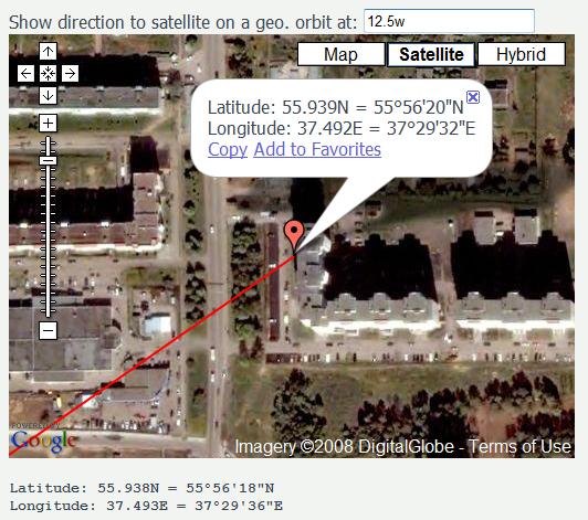

И еще маленькое "Но".
В программе FastSatFinder при моих координатах спутник 12.5W должен находится по компасу четко на 45*(225* по азимуту) относительно юга,
а реально еще даже больше~55*(235 по азимуту)
А на "доработаном" гугле визуально получается около 25-30*(на глаз)
А по идее должно получиться примерно вот так...
В чем подвох ? _________________ Gibertini PL100 + GTP2100AM + DS110, Q-BOX

HiddenPilot, в FSF true азимут и по компасу правильные,
просто точность прорисовки на самой картинке компаса
хромает, если сравнивать с прорисовкой в мапах гугла, но это думаю не критично, главное цифры правильные.
P.S Как раз повод в след. версии FSF прорисовать
реальный компас с градуировкой, только вопрос, а нужно ли?
http://www.fastsatfinder.com/Latitude_Longitude_Lookup.html?lat=55.93902500086917&lng=37.492555975914&z=18&m=1
Пробуй - уже работает. В блоге вычитал:
Zoom levels 18 and 19 are now available in the Maps API.
If you are using version 2 of the Maps API, your maps of Japan should automatically have 19 zoom.
Раньше было 17 уровней и я поставил проверку на 17. _________________ Если тебя здесь нет, то тебя вообще нету. Twitter. |

Фсе, аналогично, как и в GoogleEarth:
Нужно просто было для свойств линии выставить geodesic:true _________________ Если тебя здесь нет, то тебя вообще нету. Twitter. |
