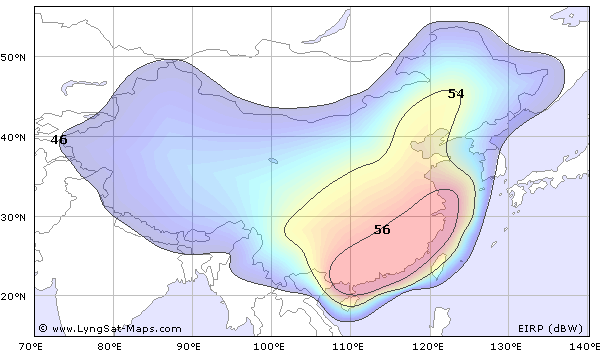

СообщениеДобавлено: 29.06.2009 18:15    Заголовок сообщения: Ответить с цитатой
НАЩЁЛ!!! аплодировать обхохочешься!
Вот что за спутник они ловили
Chinasat 9 at 92.2°E
А чё толку огорчение
Судя по карте
Я не поподаю в область приёма.

СообщениеДобавлено: 29.06.2009 22:43    Заголовок сообщения: Ответить с цитатой
но тарелок на 26см не делают, хотя они проще ФАР...
primuss3
Сообщения: 28199
СообщениеДобавлено: 29.06.2009 22:47    Заголовок сообщения: Ответить с цитатой
тарелок на 26 см не делают - потому, что у них слабое усиление ...
и на такую антенну вы в России - вообще ничего не примите ...
даже НТВ+ в Москве - на аппертуру 26 см - будет только кое-что
и с большими проблемами ....
